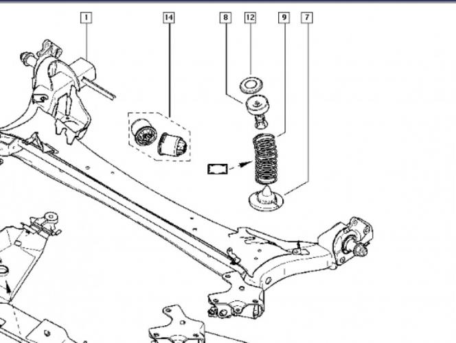

    Менял сегодня шины и обнаружил что, синий отбойник задней подвески внутри пружины сломан. а также, треснула фигня похожая на яйцо что тоже внутри пружины, только снизу. Подскажите пожалуйста как эта деталь называется.

    Я так понял что деталь защищает пружину от чрезмерного сжатия ударяясь об отбойник.
    Добавлено через 3 минуты
    [​IMG] внизу пружины она

    №7 это оно - яйцо :)
  10. Camelia
    5.738
    Опора пружины задняя 8200 245 679
    Я уж думал к Пасхе готовишься:-D

    Большое спасибо! Завтра перед продавцом стыдно не будет :)
