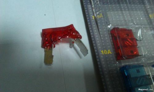

    В один из дней от нечего делать решили протестировать предохранители. Когда- то купил себе упаковку про запас, но так ими и не успел воспользоваться (повезло). Подключили предохранитель, номинал 15А, к тестовому прибору и понеслась. Дали 15А – выдержал. Дали 30А – выдержал, 45А – вставка целая, но пластик чуть ли не капал уже. И лишь при 60А перегорел.
    Тут же начал ковыряться в интернете по поводу стандартов безопасности. При СССР автомобильные предохранители должны выдерживать 3-х кратное увеличение тока не более 10сек. По новым стандартам предохранители должны выдерживать 2-х кратное увеличение тока не более 5сек. Получается предохранитель который протестировали выдержал 4-х кратное увеличение тока. Вопрос, что будет с проводкой?
    Через несколько дней купил несколько упаковок предохранителей и начали проверку.
    Две упаковки, хоть и куплены были в разных местах, оказались одним и тем же. Производство Китай – упаковано Польша и Словакия. Стоимость 1 евро (каждая).
    К моему удивлению откалиброваны они были идеально. Если номинал 10А – сгорал при 20А. Номинал 15А – сгорал при 30А и т.д.
    А вот третяя упаковка, стоимость 0.5 евро, рассмешила всех находящихся рядом. Абсолютно все предохранители были откалиброванны под 60А,. Т.е. если предохранитель на 30А, то вам повезло и он перегорит как положено при 2-х кратном токе в 60А. А если предохранитель на 10А, то получается он выдержит 6-ти кратное увеличение тока. Только я не уверен если провод выдержит это увеличение.
    Обратите внимание на толщину плавкой вставки – она везде одинаковая.
    Что бы не ошибиться, на мой взгляд, лучше на разборке их снять с машин которые с европы.
    Будьте осторожны.

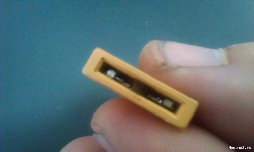

    Забыл сказать. Сняли с BMW пред на 5А, машина была пригнана с европы и предохранители стояли родные. Дали 2-х кратный ток - 10А и если не ошибаюсь не 2-ой или на 3-й сек перегорел. Поэтому и предложил тарится на разборке предохранителями. Жаль фото его нет.
    Добавлено через 1 час 34 минуты
    Думал что выкинул предохранитель с BMW, но оказалось что нет. Вот его фото.

    И опять же, толщина плавкой вставки, на фото, с 10А по 25А одинаковая и лишь на 30А чуть толще. На каждом должна быть по разному, на это в первую очередь надо обращать внимание. Хотя если Китай то не значит что вовремя перегорит.
    Раньше боялись запчастей из Турции и Польши, а сейчас и это катит - лижбы не Китай.
