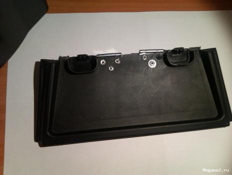

    Предупреждаю сразу - тема создана мной, но все нижеописанные работы проводились нашим собратом Алексей44 - я являюсь лишь редактором! И жертвой описываемой проблемы.
    Итак проблема -оторванная крышка дверного бардачка (часто, и в моем случае тоже - при вытаскивании бардачка из посадочного места в обшивке двери)
    Блуждая по форуму я не нашел полных отчетов по решению этой проблемы, и в связи с этим (ну и с возникшим спросом) возникло желание поделиться решением проблемы. Ниже выложены фото решения - пока без комментариев. Обещаю, в ближайшие дни, каждую из фото подкрепить исчерпывающими комментариями. Прошу не дожидаясь комментов задавать вопросы - оттого будущие ответы будут более полными и детальными.
    Подготавливаем рояльную петлю - отрезаем в размер, рассверливаем отверстия диаметром, соответствующим диаметру заклёпок (рекомендации д.б. в упаковке клёпок)
    Сверлим крышку -- аккуратно, чтобы не повредить верхнюю тканевую обивку. Клепаем рояльную петлю к крышке ящика при помощи специнструмента (см. ниже)
    Сверлим по месту отверстия на ящике и крепим крышку к ящику, такими же заклёпками, тем же инструментом
    Фиксаторы работают в штатном режиме
    Зачищаем напильником или болгаркой выступающие с наружной стороны заклепки ( могут помешать при установке)
    Судя по этому фото мой бардачок пал жертвой этого отчёта:-D (придется делать химку)
    Необходимый инструмент и заклепки
    Последние два фото сделаны с авторского бардачка (Алексей44) потому и цвет не совпадает с моим -светленьким. Мой, на днях будет водружен на место

    Установленный на мой автомобиль ящег, такой же. 2 года полет нормальный
    PS. Кому не нравится бросающиеся в глаза заклепки могут закрасить черной краской--

    Мой вариант восстановления-фотоотчёт
    Представляю свой фотоотчёт восстановления.
    Не совсем эстетично, но зато всё работает и внешне ничего не видно.
    А под крышку заглядывать точно никто не будет.
    1. Петля:
    2. Примерка:
    3. Изготовление (первый раз в руки клёпочник взял!)
    Необходимо немного подрезать пластик на обоих частях, дабы центральная часть петли имела своё место.
    4. Готово.
