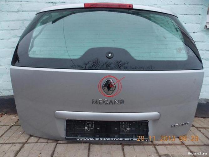

    Ага, именно так! Кнопочки на дверях могут не срабатывать, окисляются зараза, болезнь такая у них, самая живучая кнопка в задней двери- в центре ромба-рено.

    на задней двери кнопка в ромб-рено? :shok:

    Ага! Где стрелочка - там прикрытая резиночкой кнопка закрытия машины!*OK*
    Сходи проверь!!!*PARDON*
    Добавлено через 2 минуты
    Наверное сбил тебя с толку словом "задняя дверь".... имел ввиду пятую дверь... Пардон...

    А ведь ДА ))) Про заднюю-пятую я понял. Шел с работы. Подхожу, открываю багажник, закрываю, жму на резиночку в ромбике - БИНГО, машина закрылась. :-D
