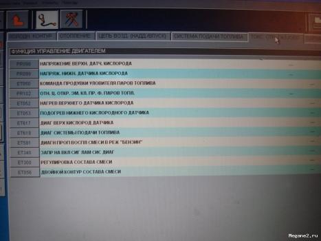

    Всем добрых суток!!!
    Меган 2 1.6, АКПП, 2006г
    Не могу поменять настройки ЭБУ с помощью CLIP. Закладки для изменения настроек не активны.
    Дело в том, что на машине не горит значок двигателя, при отключенном верхнем и нижнем датчике кислорода (лямбда зонд). Если подключаешь Can Clip, то на закладке отработки газов, диагностика датчиков кислорода стоит в статусе не активна. Видимо причина в этом.
    Как сделать ее активной?Новый reprog не дает установить обновление ЭБУ (Sagem s3000), пишет , что оборудование обновлено, хотя пытаюсь поставить прошивку от 2012г, а на машине обновление от 2008 года.
    Как можно исправить эти недочеты??[​IMG][​IMG]

    Во первых менять параметры нужно или в режиме конфигурации или в режиме перепрограммирования.
    И не как не в режиме диагностики где только выводится список.

    Режим диагностики это как пример:
    Захожу в режим программирования и не дает закачать новую прошивку 2012 года. Пишет, что обновление установлено самое новое. Наверное не получится с помощью Clip прошить. Флешером обновлять наверное надо. Может ошибаюсь????

    Конкретнее на что ругается.
    Версии прошивки сами по себе отличаются?
    Обновление ставите откуда?
