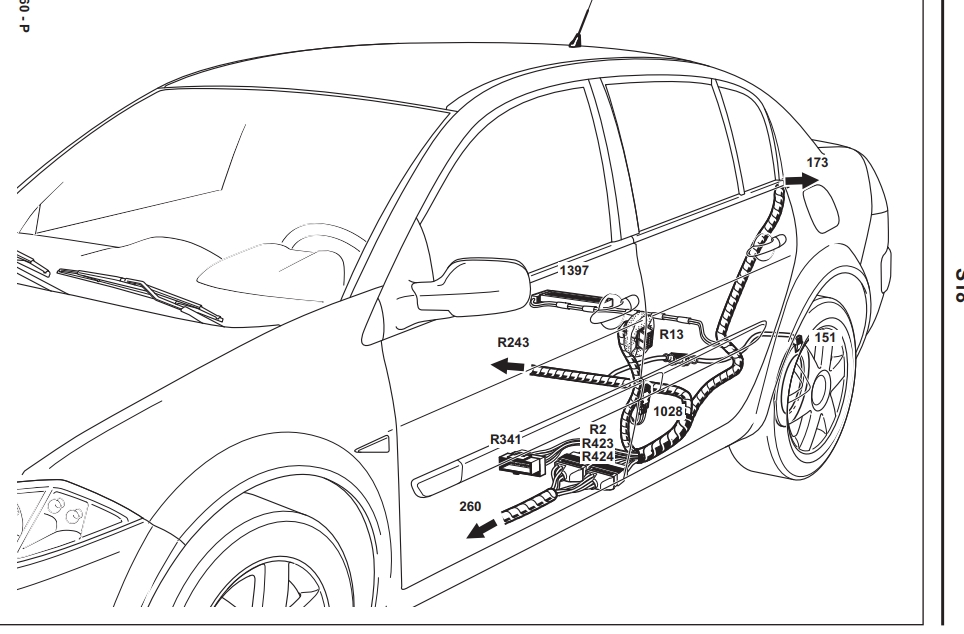

    Вот это всё очень похоже на проблему в размере R2. Возможно там была водичка и некоторые провода подокислились. Первым начал отгнивать провод бензонасоса, а когда ты подключил его к плафону, и через его проводку потёк ток гораздо больший откис и он, ну и заодно и рядом проходящие. А может и поплавились... Смелый ты нагрузку от бензонасоса на проводок плафона вешать....

  12. anlyk
    anlyk Новичок
    4 июл 2022
    57
    согласен с vmedic больше всего походит на зазеленевший R2 [​IMG]
  13. anlyk
    anlyk Новичок
    4 июл 2022
    57
    r2
    • R2.PDF
      Размер файла:
      203,6 КБ
      Просмотров:
      6

    Хорошо, как добраться до этого R2 не скидывая половину салона? Пиклип показывал положение КПП в нейтрали и при смещении рукоятки КПП, ЦЭКБС видит все положения КПП, печка перестала дуть еще до замены блока, могу ли я попробовать запитать бензонасос напрямую в БЗК, накинув перемычку с плюса на сам разъем бензонасоса? Оранжевый провод в фишке?

    По поводу R2, при попытке добраться до него из салона был замечен свет идущий от днища, в итоге на днище под сидением водителя было обнаружено место гниения при расковыривании которого образовалась отверстие размером с 2 моих кулака, можно спокойно запихнуть руку, из этого делаю вывод что разъем R2 заливает водой, он коротит из за этого не срабатывает бензонасос, и из за этого периодически выдает ошибку CHECK INJECTION, о которой я не упоминал, вообщем буду искать гараж что бы скинуть салон, оценить степень повреждений и вероятней всего заварить днище.

    Такой свет из салона?) http://megane2.ru/forum/threads/obs...lko-obojdetsja-remont.7111/page-7#post-981285
    В моём случае разъём этот был девственно чист. Он не лежит прям на полу, он там на таком пластиковом кронштейне, в сантиметре от пола.
