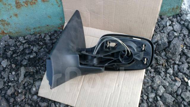

    Приветствую всех, подскажите, можно ли дальше разобрать боковое зеркало заднего вида, [​IMG]
    Разобрал до такого состояния, необходимо отсоединить пластик слева(что крепиться к кузову) от самого зеркала. Это реально сделать? Уже два часа кручу верчу понять ничего не могу))

    У меня не получилось, только вот до такого состояния!

    нет не стоит, там есть пружина, ее потом замудохаетесь ставить обратно

    Жаль, а то мне зеркало задели, все цело осталось, но лопнул на морозе пластик, который у кузова, хотел поменять, но не судьба, только в сборе зеркало теперь менять получается=((

    поменять на новое всегда успеешь, добей сперва старое,

    То что собрано можно разобрать и отремонтировать, даже то что завальцовано

    я не говорил, что не разбирается там типа подпружиненной втулки на защелках, тока собирать геморно, пружину надо как то сжимать. А что этот треугольник отдельно продается?

    отдельно треугольник не продается, купил на разборке зеркало битое, но с целим треугольником, вот решил его разобрать, да на разбитом сменить, да вот не выходит ничего, не получается.
    зеркало для опытов есть:smile3:, но пока разобрать его не получается, стараюсь аккуратно, авось там могут быть пластиковые защелки, которые можно обломить

    Проблемные места лучше феном погреть.
