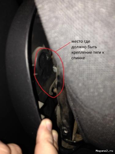

    Только что попробовал, но не получилось(((
    Похоже там трос оборван или что там еще... Ручка очень свободно поднимается в отличии от правого кресла.
    Добавлено через 1 час 41 минуту
    Вот такая проблема у меня: отсутствует крепление тяги к спинке типо коромысло! На правом сиденье оно есть! Видимо прошлый хозяин куда то его дел(((([​IMG]

    разбирайшь сиденье, лучше даже вытащить из машины .пластиковый кожух должен плотно прилегать к сиденью ,держится он на 3х шпиньках которые со временем ломаются .подбирал жигулёвские методом тыка.

    Тяга наклона спинки сиденья для Renault Megane
    Вот такие штуки нужны. черная оригинал, серые которые усиленные.
    Их есть несколько штук у меня.
