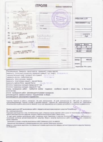

    вложил скан листка что дали официалы.
    из начально сказали все менять надо ибо все влияет на то что машину ведет в право. и начали какие то байки расказывать. затем когда я спрсил как пластиковая защита задний балки влияет котороя треснула немного. как влияет трос ручника который не много не доконца отходит . в итоге как минимум они сказали надо полюбому поменять чтб сделать правильное схождение пометили галочкой а я дописал коды для заказа этих деталий.
    ну мое личное мнение просто им лень сделать мне нормально схождение и хотят еще деньги слупить . я видал кода с убитыми ступичныпи и стойками убитами и с люфтом в рулевой делали схождение и развал

    Развал на меганах не делается вообще! он уже скажем так заложен заводом, а схождение делается. Но уважающий себя сход-развальщик не будет делать данную процедуру на убитом авто, он просто не уложится в допуски. Потому, советую тебе взять и проверить передок самому, пусть помощник поможет 10 минут рулем поболтать. ТЫ сам сможешь выявить неисправность рулевых тяг, наконечников, шаровых, подшипников, сайлентов рычага и сам поймешь что стоит махнуть. На своем примере скажу, что когда купил тормозные диски и стал их менять. сам без помошника выяснил что у меня с рулевой, причем машину на подъемнике не поднимал. В гараже заменил все, выставил на глаз и после сделал схождение.
    Жуть, извините конечно, но разве подрамник можно каким то образом отрегулировать???? Я когда сайленты подрамника менял, не заметил что там что то можно отрегулировать.

    заменить тяги и наконечники, лучше не мелочиться, а поменять обе стороны сразу и на регулировку схождения
    там вам руль и выставят
    хотя если официалы пишут, что незначительный люфт тяги, можно просто сперва попробовать отрегулировать схождение
    все остальное в подвеске, что написали официалы, конечно влияет на прямолинейность, но не настолько критично, скорее на управляемость
    люфт сайлентов задней балки - в повороте, в колее и на гребенке, зад будет рыскать
    втулки стаба - тут непонятно, если у вас нет стука - то нет смысла менять
    при их сильном износе, опять же машина начинает рыскать на скорости, при повороте руль не так быстро стремится вернуться в прямолинейное положение
    но на мегане я с таким не сталкивался, даже при сильном стуке стабилизатора во втулках, управляемость не изменялась
    ступичный менять однозначно, покупать только оригинал, что бы не нарваться на подшипник от логана
    тросик ручника - тут нужно опять же разбираться, рычаг стояночного на суппорте не отходит обратно из-за тросика, или надо поменять или ремонтировать суппорт
    сайлентблоки задней балки поменять, если приличный пробег
    потек амортизатор - менять, но тогда менять нужно обе стороны,
    вместе с подшипниками в сборе

    ни че там не убито у меня все нормально. у подшипника там люфт не значительный при таком еще делают схождение. а стойка ни как не влияет . там масло то выдовило пару капель. мне надо решить проблему почему руль в одну сторону больше крудтится

    По рулю я написал.
    Остальное: я не знаю что был за удар, но если был сильный, то последствия налицо, у вас всё справа - подшипник, наконечник, стойка, вызывает подозрение последний пункт о подрамнике, возможно слесарь увидел смещение по кузову от удара. Стойка ладно, но незначительного люфта в подшипниках не бывает, он или есть и надо менять, т.к. он не регулируется, или его нет (демагогию о тепловых зазорах заранее опускаю). Также необходимо заменить наконечник и только потом делать схождение, а не выставление колес в прямолинейное положение.
