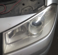

    Вчерась наконец-то заменил свои старые фары на восстановленные.
    Так было:
    (левая лампа перегорела)
    Свет от одной правой фары на воротах гаража:
    Новая и старая фары:
    Так стало:
    В планах еще полирнуть лак на стеклах фар когда он маленько отпескоструится.

    Продолжение как стало:
    По ощущениям разница - небо и земля. Раньше при езде по темным подворотням всегда включал дальний, поскольку с ближним ничего не видно было. Сейчас попробовал переключиться на дальний и разницы почти не заметил.
    Попутно для сохранения покрытия отражателей линз установил контроллер ДХО "дальний в полнакала":
    На 3-м уровне яркости (из 5-ти) светят как-то так:
