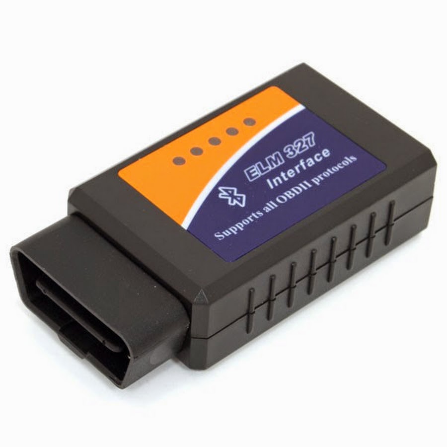

  5. djuzzeppe
    2 окт 2017
    3.174
    Ростов-на-Дону
    Артем
    Адаптер какой? Я таким и сканил, и скидывал ошибки через PyClip
    Про данную версию адаптера упоминал Ammok, что это самая продвинутая версия и он на ее базе строил какую-то управлялку для Мегана

  10. djuzzeppe
    2 окт 2017
    3.174
    Ростов-на-Дону
    Артем
    Что-то не везет с покупкой личной ELMки :cray: Теперь вроде правильная 1,5 версия, но при попытке сканирования выдает ошибку:
    На Драйве пишут типа блютуз не включен, но блютус включаю до запуска программы, ELMка коннектится к телефону, потом запускаю PyClip и ошибка эта вылазиет.
    P.S. есть еще чужая ELMка, подключаю ее и все сканируется без проблем, это, что пользоваться вроде умею, и приложение рабочее :scratch_one-s_head:

  15. djuzzeppe
    2 окт 2017
    3.174
    Ростов-на-Дону
    Артем
    Уже разобрались, бракованая попалась, по блютуз не цепляется нормально. Пробовали другими устройствами, через раз подключается.
