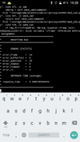

    извините и не пинайте, подскажите как, или тыкните где почитать. устанавливал PYREN по инструкции на драйв2 ру вот отсюда: https://www.drive2.ru/r/renault/1624278/. на мейзу ставил всю ночь, видимо флайм не дает. просил это дело. один раз запустится, 9 раз нет. поставил на UMI . с первого раза стало. но, при опросе автомашины воявилось вот что:
    --- Сообщение объединено, 11 авг 2018 ---
    может подскажете что не так? ELM брал не в китае, на диагност7.ру, клялись что 1.5, да он и опознает себя именно так. авто рено меган 3 2013 год. в меню PYREN пробовал два вида авто - номера 30 и 34 из списка - меган 3 и см3, меган, флюэнс. результат примерно одинаков. за ранее спасибо.
    скрины надо смотреть в обратном порядке, т.е. 3, 2, 1.

    попробуйте пользоваться моей инструкцией. к тому же она всегда обновляется.
    по всей видимости не всю базу распаковали. распаковывайте сразу на телефоне, а не копируйте с компьютера.
