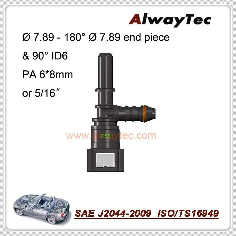

    Вот еще бы кто-то поделился как красиво подключить манометр, было бы вообще замечательно :wink3:
    Собственно ищу такой переходник
    https://ru.aliexpress.com/item/3283...0.0&pvid=3aaa9006-ab65-464f-85d7-8813bfbf358f
    только чтоб точно подходил нам. Брал Ростеко для ВАЗа 1118-1104410-20, но он под меньший диаметр и нам не подходит :cray:
