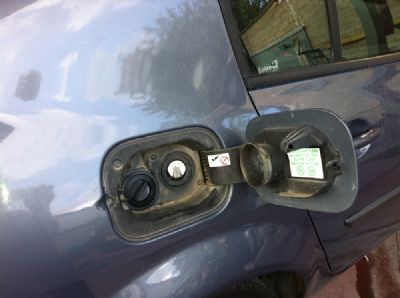

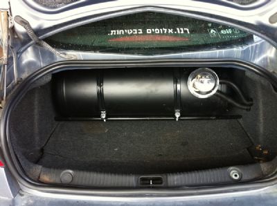

    Отъездил на газе 2000 км. Работой вполне доволен. После небольших доработок на сервисе где устанавливали нет различий от езды на бензине. по крайней мере в городе. летом планирую съездить к морю. после этого отпишусь. итак на моем автомате расход по бензину 12 на сотню а газа 15. это уже проверено практически при заправки до отсечки. при цене на бензин 29 газ стоит 13. получается экономия на 1000 км 1500 руб.

    У тебя машина газа кушает больше чем бензина??? Смотрю тебе все под капор запиндюрили, что не есть очень хорошо, у меня теплообменник (подогрев газа антифризом установлено за бампером под фарой, мозги справо от АКБ, форсунки и фильтр рядом друг с другом. Но все равно проблематично долезть до масленного щупа))) А на сколько литров балон? У меня он помоему больше, т.к органайзер для барахла у меня туда залезает с огромным усилием + к этому одна чать стенки вырезана, чтоб хоть как то помещался:)

    У нас с тобой аналогичные аппараты, у меня тоже все так же установлено грамотно.
    Все таки смотришь как установлено оборудование в Голландии и смотришь как у нас делают, руки по отрывать бы... ]:->
