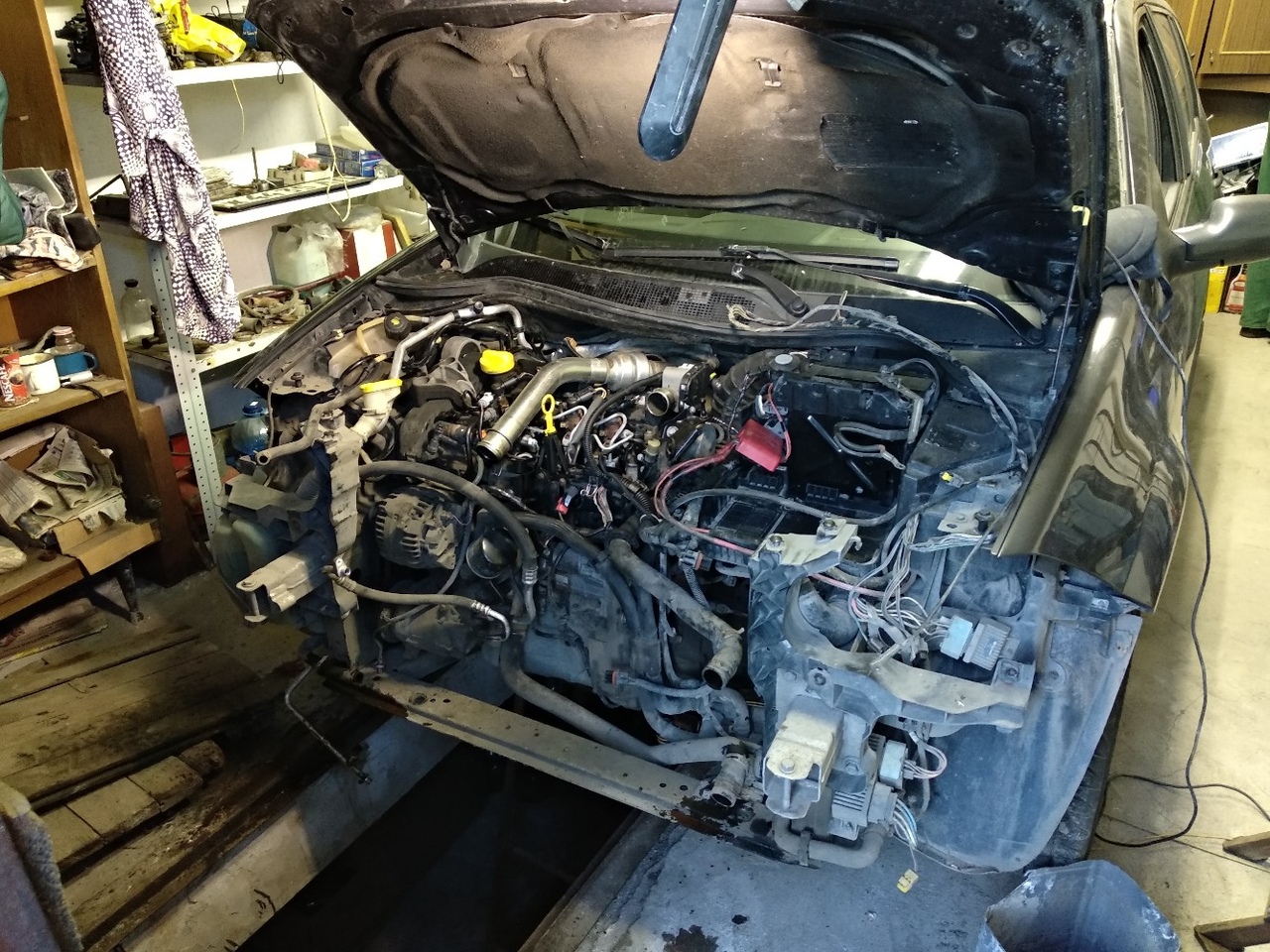

    Всем привет! Дело двинулось. За качество фоток не пинайте.
    В общем первое что сделал, так это полоснул моторный отсек с керхера, стало чутка почище.
    Первым делом, для организации рабочего пространства, решил снять бампер и всё что с ним связано.
    Сняв пыльник снизу увидел такую картину:
    Вся турбина в масле, оно сочится из катализатора из клапана ЕГР и.т.д.
    Сняв интеркулер слил с него маслицо :)
    Грамм 100 вытекло точно...
    Затем слил антифриз и отсоединил все радиаторы
    Теперь отсоединяем все разъемы и все что только можно отсоединить. Кстати, я демонтировал всё что можно, дабы не повредить ничего при дальнейших манипуляциях.
    Снял железный патрубок с турбины, патрубок от воздушного фильтра на турбину, клапан ЕГР, дроссельную заслонку
    Еле еле долез до турбы, пошатал вал. Стучит. Уже сразу либо замена, либо ремонт турбы....
    Лезем дальше.
    Снял форсунки, пометил трубки
    Задомкратил машину, поставил на пенек. Снял переднюю часть подкрылка. Поставил под поддон домкрат, и открутил опоры двигателя, снял верхнюю часть кожуха грм:
    Снял ремень доп. оборудования, и на этом этапе закончил. Сейчас всё выглядит таким образом:
    Разбираю это дело впервые, поэтому процесс долгий.
    Остается множество вопросов!
    Как снять оставшуюся часть кожуха грм, руки больше никуда не пролазят. Как потом откручивать ту хрень, к которой крепится опора двигателя, ведь между лонжероном и всей этой системой даже пальцы не лезут.
    Что откручивать от турбины, чтобы выдернуть её вместе с башкой. Логично, что надо открутить её от даунпапйпа, но как туда подлезть я не понимаю.
    Нужно ли сейчас выставлять все по меткам?
    В общем снова сижу, курю интернеты в поисках ответов на эти вопросы. Надеюсь тут кто-нибудь подскажет.

    олег
    остановитесь! не делайте ошибку-не вскрывайте двигатель.
    двигатель чистый, проводите диагностику и смотрите катализатор, компрессию померьте.
    кстати,найдите тонкую камеру и засуньте в цилиндры посмотрите хон и верх поршней.

    На бензинке для откручивания верхних болтов нижней крышки ГРМ двигатель надо поднять домкратом максимально вверх, а для откручивания нижних болтов опустить максимально вниз. Здесь наверное также.

    Первое что стоило проверить пока двигатель еще работал - это давление масла (не по лампочке, а манометром). В данном случае умерла турбина и гонит масло во впуск и в выхлоп, но турбины просто так тоже не умирают. Одна из причин - масляное голодание при низком давлении масла. А причиной низкого давления масла может быть как износ вкладышей и подшипников р/валов так и другие причины. На бензинке, например, давление масла может пропасть из-за ерунды - пластикового корпуса термостата. Не знаю какая конструкция корпуса термостата на этом двигателе, не исключено что такая же как на бензинках. Проверьте эту версию.
