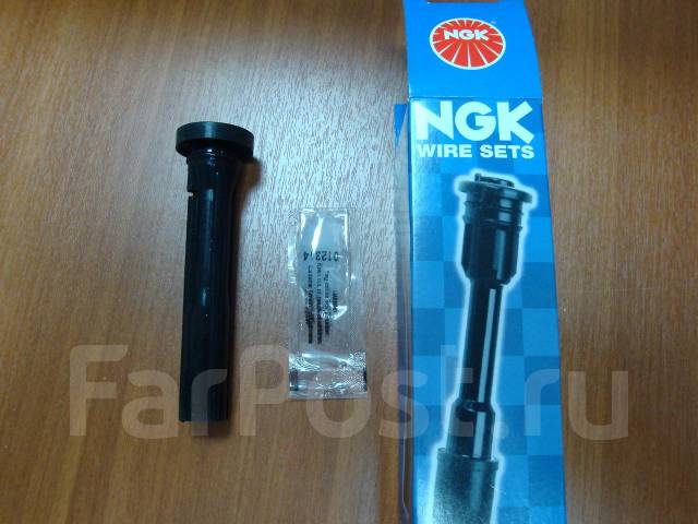

    спасибо! А для чего меняют только наконечники ? Окисления? или пробивает их?

    Со временем резина дубеет, когда не смазывают внутреннюю часть наконечника самый кончик может сломаться.
    REfilin нравится это.

    Чем смазывают?
    Сухой кончик может быть причиной дёрганий при разгоне на 1 и 2 передаче через 5-6 часов непрерывной езды?
  7. MANDRAGORA
    33.880
    Если влаги в колодце нет, то и нет.
    Специальная диэлектрическая смазка

    а куда конкретно ее мажут? на контакт или сверху на наконечник?

    Я мажу резинку внутри, а всю катушку обливаю этим
