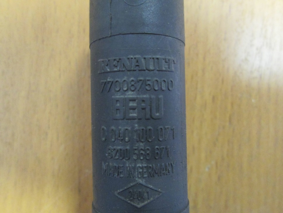

    а реально 8200568671 Renault это теже беру? по чему-то дешевле в два раза. Спасибо.

  13. Evgen804
    25 июн 2010
    9.690
    Евгений
    Ну да
    Цена только не в 2 раза!
    8200568671 - 1421 руб.
    BERU ZS 052 - 1575 руб.

  17. djuzzeppe
    2 окт 2017
    3.174
    Ростов-на-Дону
    Артем
    Месяц назад брал 8200568671, лежали Беру как на картинке Евгения. Есть еще номер 22 43 335 29R, вот эти точно не Беру.
