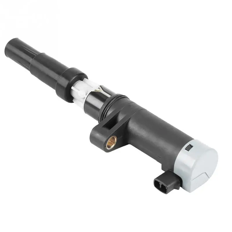

    Мужики, вымокли катушки зажигания что в запасе лежали в ящике под ковриком... высушу их конечно же, но теперь вопрос о их работоспособности, ведь когда установленные катушки мрут от попадания воды во время работы это понятно, а в моём случае не должны ведь пострадать... как считаете? :scratch_one-s_head:

  3. Evgen804
    25 июн 2010
    9.690
    Евгений
    Фирма то какая? Катушки закрытые (в смысле залитые) сверху или колпачки стоят?
  4. SeGa4852
    9 июн 2014
    10.595
    Одна Beru вторая Valeo (ооигинал типа) с колпачками обе, были в картоновых коробках но коробки размокли в труху и катушки все сырые внутри были :negative:

  5. Evgen804
    25 июн 2010
    9.690
    Евгений
    Beru - оригинал - залитая сверху должна быть!
    Снять нижнюю резинку и продуть, пробрызгать хотя бы силиконом!
    А вот если такая
    то скорее всего 50/50 заработает или нет!
  6. SeGa4852
    9 июн 2014
    10.595
    Одна залитая, вторая как нижнее фото
  7. MANDRAGORA
    33.880
    Ничего с ними не будет, они предназначены на открытом воздухе работать, а то что мрут, то это когда вода в колодцах, но они там РАБОТАЮТ, а у вас просто лежали в воде. Снять резиновый колпачек и само все высохнет.

  10. Evgen804

  12. SeGa4852
    9 июн 2014
    10.595
    Вроде обсуждали уже... :scratch_one-s_head: что у ГРМ IV
  13. SeGa4852
    9 июн 2014
    10.595
    Блин, на столько хрупкий пластик.... как в аккурат не старался...
    Вот что под крышкой... там тоже всё залито... :smile3:

  14. Evgen804
    25 июн 2010
    9.690
    Евгений
    Получается так! А на некоторых - крышечку поднимаешь - а там все потроха открыты!
  15. SeGa4852
    9 июн 2014
    10.595
    Надо ржавчину как то вычистить :scratch_one-s_head:от туда
  16. Evgen804
    25 июн 2010
    9.690
    Евгений
    Брызни туда силиконом да тряпкой на отвертке терони, все сойдет!
  17. SeGa4852
    9 июн 2014
    10.595
    Евгений, почему именно силикон? Это ж смазка... Он ведь там останется, , его полностью не удалишь, а он ухудшает контакт :pardon: тогда уж очистителем карбюратора или тормозов, они хоть испараться по итогу и чистящие свойства у них лучше.... а ещё лучше для чистки электроконтактов :smile3:
  18. Evgen804
    25 июн 2010
    9.690
    Евгений
    В данном случае силикон выступает как отмывающая/смягчающая ржу жидкость, ни чего он не ухудшает, можно всем чем угодно - ну только не маслом подсолнечным!
  19. MANDRAGORA
    33.880
    Силикон разрабатывался как нейтральная смазка для резины и частично пищевой промышленности, а ржавчину уж лучше ВД-шкой снимать
