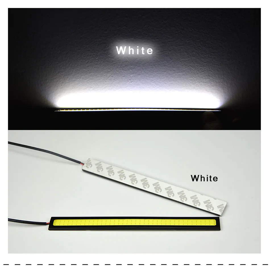

  14. _Саныч_
    _Саныч_ Почетный меганавт
    26 июн 2014
    799
    Вологда
    вот такой выключатель вместо штатного корпуса лампы подсветки идеально встает вертикально ( цена 50р)
    а вот такие дхо крепятся на двусторонний скотч по бокам ( цена меньше 200р на али)
    провода припаял нормальные к ДХО, включаю только вечером, когда ползу в багажник. Освещенность обалденная))
