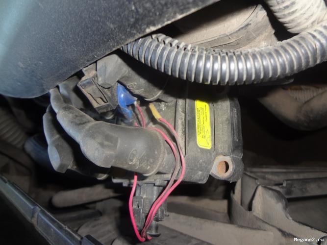

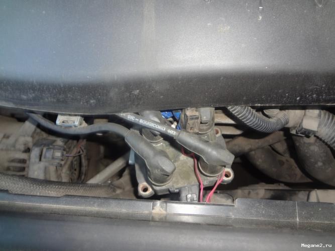

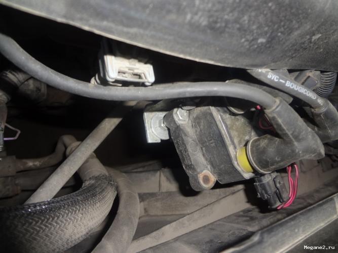

    Хорошо что бывший владелец моей машины убрал катушки зажигания! .Сейчас стоит одна,жигулёвская! В запасе новая в машине,если что поменять пара тройка минут! Ща пойду сфоткаю, как там у меня всё теперь установленно![​IMG]

  5. kott1512
    kott1512 Banned
    23 апр 2014
    231
    Брянск
    Так одна моя катушка жигулёвская стоит гораздо дешевле 4 тысяч! И раз уж стоит так то пусть стоит,так. Поменять её пара тройка минут и не надо искать какая катушка полетела. Дёшево,надёжно и практично!

  7. Костепундер53
    у меня тоже такие есть в жыгулях катушечко:-D
    снее 4 проводка идут на свечи
