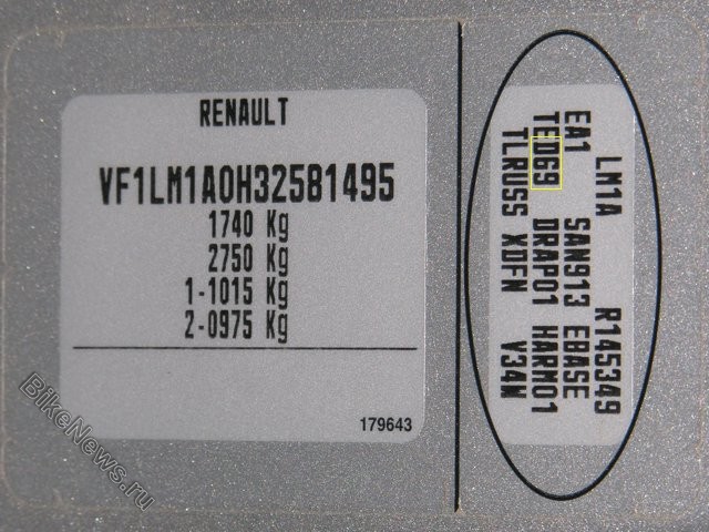

    Номер краски: с пассажирской стороны, на средней стойке есть табличка.
    Буквы TED69 означают цвет краски. Первые 2 буквы отбросили у меня D69 (т.е. RENAULT D69 GRIS PLATINE).
    У Вас должно быть 676 (RENAULT 676 NOIR NACRE):)
