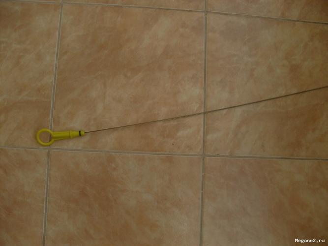

    Один щуп готов. Завтра, может быть, еду в Рышканы.

    Так я не понял?
    Щуп нужен или я зря иПался?

    Забери у него старый чтоб побыстрее второй сделать.
