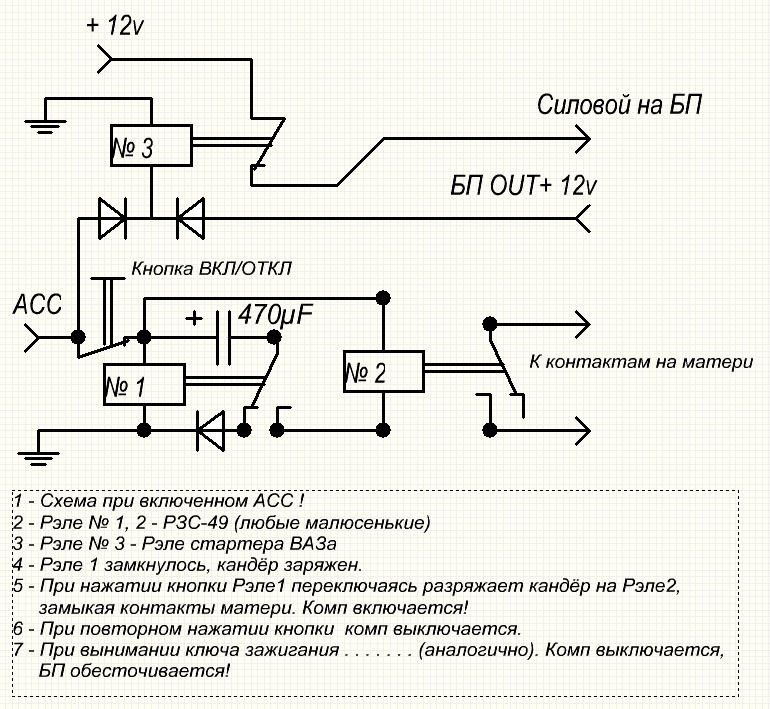

    а как сделать так чтобы он в сон уходил? или это ужи винда регулирует уход в сна при "питании от батареи"?

    У меня "блок" имитирует нажатие кнопки "power", а в самой винде, в управлении питанием надо выстовить - уходить в сон при нажатии кнопки "power".

    Блок управления собран вот по этой схеме: http://pccar.ru/attachment.php?attachmentid=10172&d=1237951613
