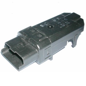

  3. no_name
    18 окт 2008
    17.546
    это не моторчик, это блок комфорта, он глючит
    снимайте с задней двери блок и ставьте его на водительский

  6. no_name
    18 окт 2008
    17.546
    стоит прямо на моторе, в него как раз и вставляются клеммы
    блок снимается прямо с мотора, мотор снимать не обязательно, или, может забыл, нужно открутить на передней двери с обшивки 3 винта, что бы моторчик болтался на тягах
    блок комфорта крепится к мотору одним винтиком и защелками
    с задней двери точно снимать моторчик не нужно
    на е-бей купить можно
    http://www.ebay.com/sch/i.html?_sop=10&_nkw=renault megane window module&LH_PrefLoc=2&_mPrRngCbx=1
    они на всех четырех подъемниках одинаковые

  8. no_name
    18 окт 2008
    17.546
    не знаю, как проверить, там чип, просто так не проверить его
    проверить, только переставив с другой двери,
    если все заработает - значит дело в чипе
