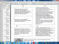

    сделайте такую диагностику и расскажите что нашли - мне тоже интересно.

    С клипом нужно делать диагностику?
    У меня есть Элм) может есть хорошая обширная программа для Элм?
    Мне только клапан диагностировали, сказали давление в норме 3 - 3,3.

    конечно лучше клипом.
    --- Сообщение объединено, 7 апр 2017 ---
    не спешите с переборкой коробки - многие проблеммы решаются промывкой гидроблока, для начала сделайте диагностику которую я привёл.
