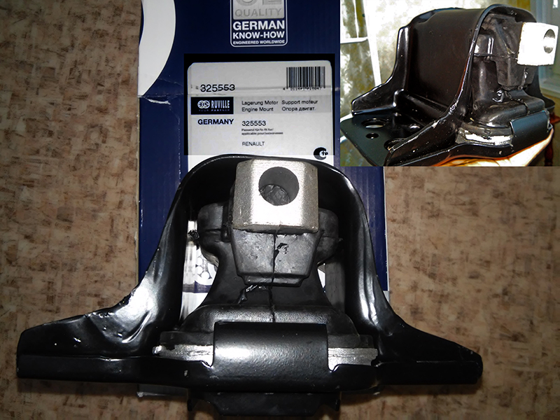

  11. lesik77
    lesik77 Наш человек
    2 май 2013
    120
    Курск
    Всем доброго дня.
    Прочитал всю ветку,но так и не могу определиться с правой подушкой.
    Посоветуйте ,между Ruville 325553 и
    Metalcaucho 04636
  12. lnv
    lnv Хранитель Мегатрадиций
    14 сен 2012
    6.750
    Воронеж
    Hatchinson
    AndrewS71 нравится это.

    а номер не подскажите?
  14. lnv
    14 сен 2012
    6.750
    Воронеж
    Вот такую от 2-литрового мегана народ ставит:
    586237
    Болт нужен новый и затягивать моментом строго по техноте.
    И лучше сделать доп опору как на двухлитровом мегане.
    Вот например про 2-литровую (читать коменты)
    https://www.drive2.ru/l/10065872/
  15. DvStrel89
    DvStrel89 Почетный меганавт
    25 мар 2013
    1.464
    Серпухов
    Опора от 2-ух литрового встанет, но по конструкции она отличается от 1.4-1,6. Отличие заключается в том, что у неё нет боковых демпферов, так как на 2.0 имеется верхняя опора двигателя - косточка, т.е. вам дополнительно придется устанавливать косточку, а оно Вам надо и какой смысл? Так что берите то что изначально предназначено для двигателя 1.6, я бы взял Ruville 325553. Люди на форуме ее уже ставили - вроде бы не жалуются.

    Номер болта
    Renault 77 03 002 868
    ПыСы:
    Мда, OCAP 1225729 тоже чет ругают.
    А у кого-то норм все.
    --- Сообщение объединено, 10 апр 2018 ---
    Рувиль - гидравлика?
  17. DvStrel89
    25 мар 2013
    1.464
    Серпухов
    Говорят что Рувиль внутри булькает. Metalcaucho не гидравлическая.
  18. dimboo
    dimboo Хранитель Мегатрадиций
    16 фев 2013
    20.069
    Пермский край
    METALCAUCHO 04636 - "гидравлическая" ...по крайней мере точно булькает!
    поставил в новогодние праздники такую!
  19. DvStrel89
    25 мар 2013
    1.464
    Серпухов
    Да, действительно говорят, что булькает, хотя раньше где-то читал, что резиново-металлическая.
  20. lesik77
    lesik77 Наш человек
    2 май 2013
    120
    Курск
    а я заказал оригинал,но!!!! внимание!!! цена=3850 руб
    говорят,что поставщики иногда делают на оригиналы какие-то акции,вот попал под эту,буду ждать,а если не получится то буду брать Ruville
