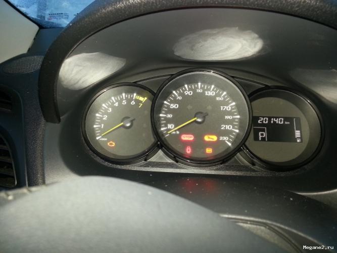

ошибка в виде кардиограммы

    я думаю тут посоветовать можно только стекло протереть ну или по колесу пос тучать попробывать но вы наверно это уже и сами догадались сделать:blush: НА клип вам дорога товарищ*SORRY*

    У меня такая же проблема, долго пытался завести , а потом загорелась эта лампа (кардиограмма) АКП не сел, но не заводится, что делать не знаю

    В субботу притаскивали ко мне такую машину, горит "кариограмма" не заводится после отогрева в теплом гараже все равно не заводится. Подцепился Launch-ем (сканер такой китайский, мультимарочный) в моторном ЭБУ куча ошибок, в том числе и по дросселю. Скинул ошибки, вуаля машина завелась.
    Если нет сканера, или мастер со стакнером в приделах досягаемости. Могу дать совет, отключить АКБ, снять возудховод с дроссельного патрубка, попробовать подвигать заслонку, только без фанатизма. Снять разьем с электро дросселя, попробовать включить зажигание с отключенным дросселем, потом попробовать завести с подключенным. Заставить ЭБУ произвести инициализацию дроссельной заслонки. Интуиция мне подсказывает в ней собака зарыта.

    таскался в тех центр устарела прошивка мозгов, перепрошили:-D проблем нет проверено в -34 градуса если не завилась то ток 2 причины или аккумулятор или залил свечи
