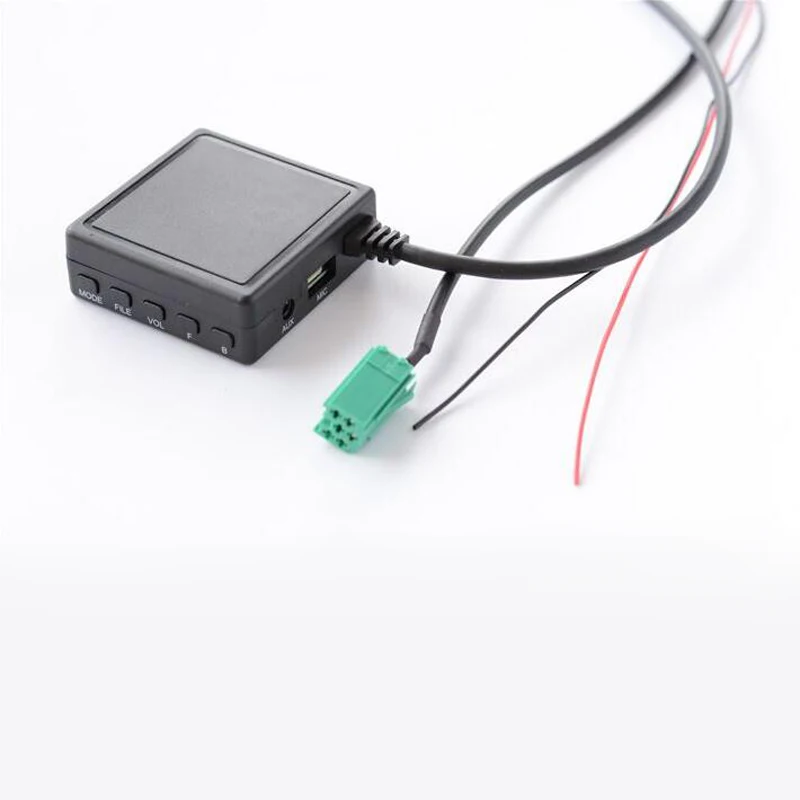

    Подскажите пожалуйста, пробовал ли кто вот такие bluetooth модули?
    Первый вариант нравится возможностью юзать флешки и карточки, НО неясно назначение кнопок управления (неужели управляется только с коробочки?). Второй вариант больше нравится из-за компактности, качество, как пишут в отзывах, хорошее. Но по управлению так же не нашел информации - возможно ли в обоих случаях управлять блутус-музыкой с подрулевого?

    Сегодня прилетел вот такой вариант номер 2.Пока еще не установил, ну люди говорят,что джойстик только на громкость работать будет. Установлю потом отпишу как и что работает.

    Недавно установил такой блютуз на Garmiant. Всё работает.
