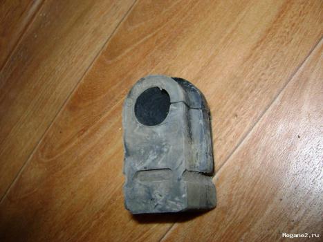

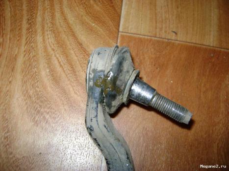

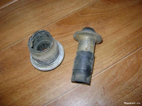

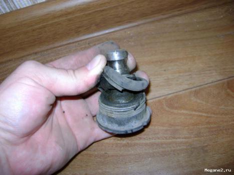

    Наконечник:
    Шаровая:
    Сайлент рычага:
    Втулка стаба:
    Сайлент подрамника:

    Втулки нормально вроде сели. Стойки стаба новые,правда САСИК. Кто-кот говорит,что у них самые дубовые сайленты и косточки. Но стуки больше напоминают ощущения "разболтанности",не думаю,что втулки...Но и их звтра проверю.
    П.С. Обратите внимание на последний скрин - это салйнетблок переднего подрамника на пробеге 107 тыщ. Ужас,правда?))
  18. no_name
    18 окт 2008
    17.546
    втулки кстати не порваны, это технологический разрез для монтажа
