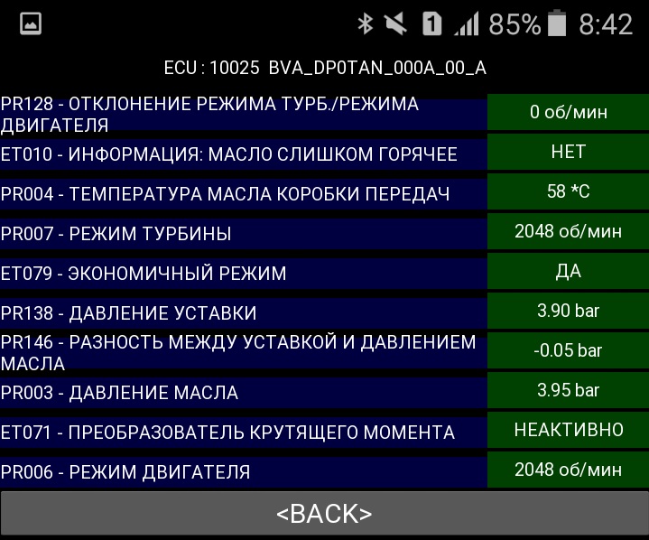

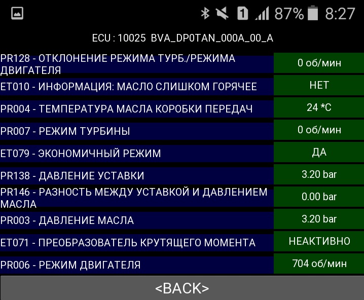

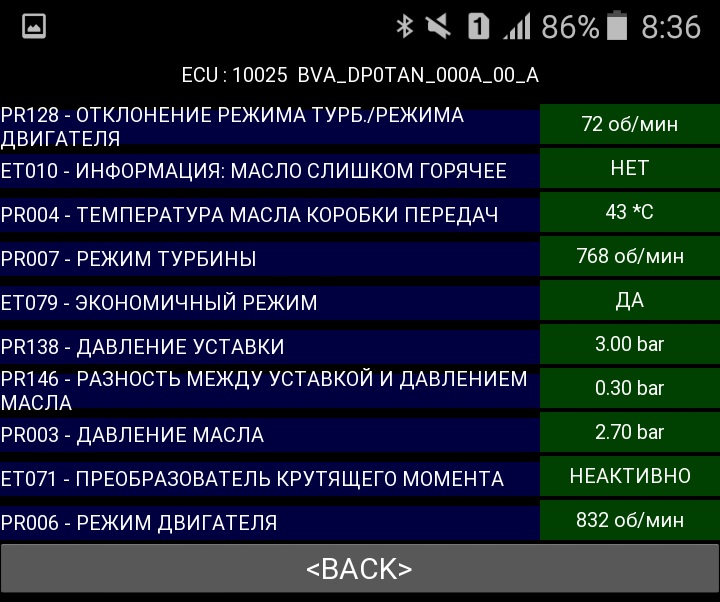

    В общем правильно мыслишь, но разницы между оборотами двигателя и оборотами турбины нет только когда гидротрансформатор заблокирован. Т.е. когда начали движение, то обороты турбины PR007 всегда отстают от оборотов двигателя и продолжается до тех пор пока не заблокируется гидротрансформатор(это уже 2я передача и скорость выше 30км/ч), потом идут вровень. Но когда отпустишь газ(не зависимо от скорости), то похоже гидротрансформатор разблокируется и тут обороты двигателя падают быстрее чем обороты турбины.
    Поведение на P, N, D, R как точно как ты описываешь.

    Немного в картинках, версия проги другая и нет момента двигателя, но в минус он уходит кратковременно при переключении селектора и то больше -2 не было. Скорее этот параметр зависит от нагрузки на двигатель, возможно у тебя включены какие-то потребители и генератор садит двигатель.
    Двигатель заглушен
    Пуск, холостые
    D и R, в цело одинаково
    Начало движения
    Движение больше 30км/ч
    При сбросе газа, тут картинка скорее при низкой скорости, но и при скорости больше 30км/ч поведение такое же
    SeGa4852 нравится это.
