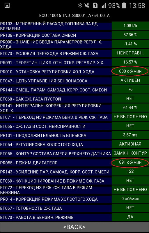

    Существует такая проблема, во время езды на прогретом двигателе повышаются холостые. Может пройти, а может и до конца поездки. Сначала думал на термостат(т.к. началось через какое-то время после его замены) или вентилятор охлаждения. Но вентилятор работает на обоих скоростях. Происходит это примерно на 95 градусах двигателя, установка холостых PR010 становится 880 оборотов и двигатель соответственно их поддерживает. Вентилятор при этом еще не включается, либо включается первая скорость. Грешил на АКПП может она перегревается, но нет, температура масла 75 градусов, что вполне нормально. Менял датчик температуры ОЖ, т.к. родной на аллюминиевый термостат не подходит. Датчик достался с термостатом трехконтактный, подключил правильно, температуру показывает корректно(с наружней на холодном двигателе сходится). Поставил другой FAE, но с ним так же.
    Из ошибок только обрыв нижней лямбды и иногда типа ее коротыш на массу(но они старые и с ними было все нормально). Но проводка в норме. Вместо этого нашел что перетерлись провода верхней лямбды и действительно касались корпуса аллюминиевого термостата. Устранил, но проблема не ушла.
    Проблема плавающая, особо не зависит от температуры на улице, времени движения, но все таки в жару активней себя проявляет. Но и при небольшом минусе тоже вылазиет. Причем в таком режиме двигатель нагревается больше 100 градусов и вентилятор молотит постоянно на второй скорости.
    Где-то можно посмотреть что дает команду на повышение оборотов? Какая тут может быть причина?
    P.S. кондей соотвественно выключен, муфта разблокирована, он не может влиять.

    Когда генератор недодаёт зарядку тоже , вроде бы, обороты поднимаются. :scratch_one-s_head:Но это просто моё предположение:pardon:

    Действительно! Что там с аккумулятором? Попробуй зарядкой зарядить и поездить, будет ли обороты повышать?

    Это можно диагностикой увидеть?
    Возможно, аккуму чуть больше года, зимой разок заряжал и полтора дня проблемы не было. Потом опять началось. Но чёткой закономерности нет, тем более при коротких поездках(до получаса) проблема может и не вылазить.
    Ещё у меня стоит обгонная муфта и стояла и при прошлом аккуме, но этой проблемы не было.
