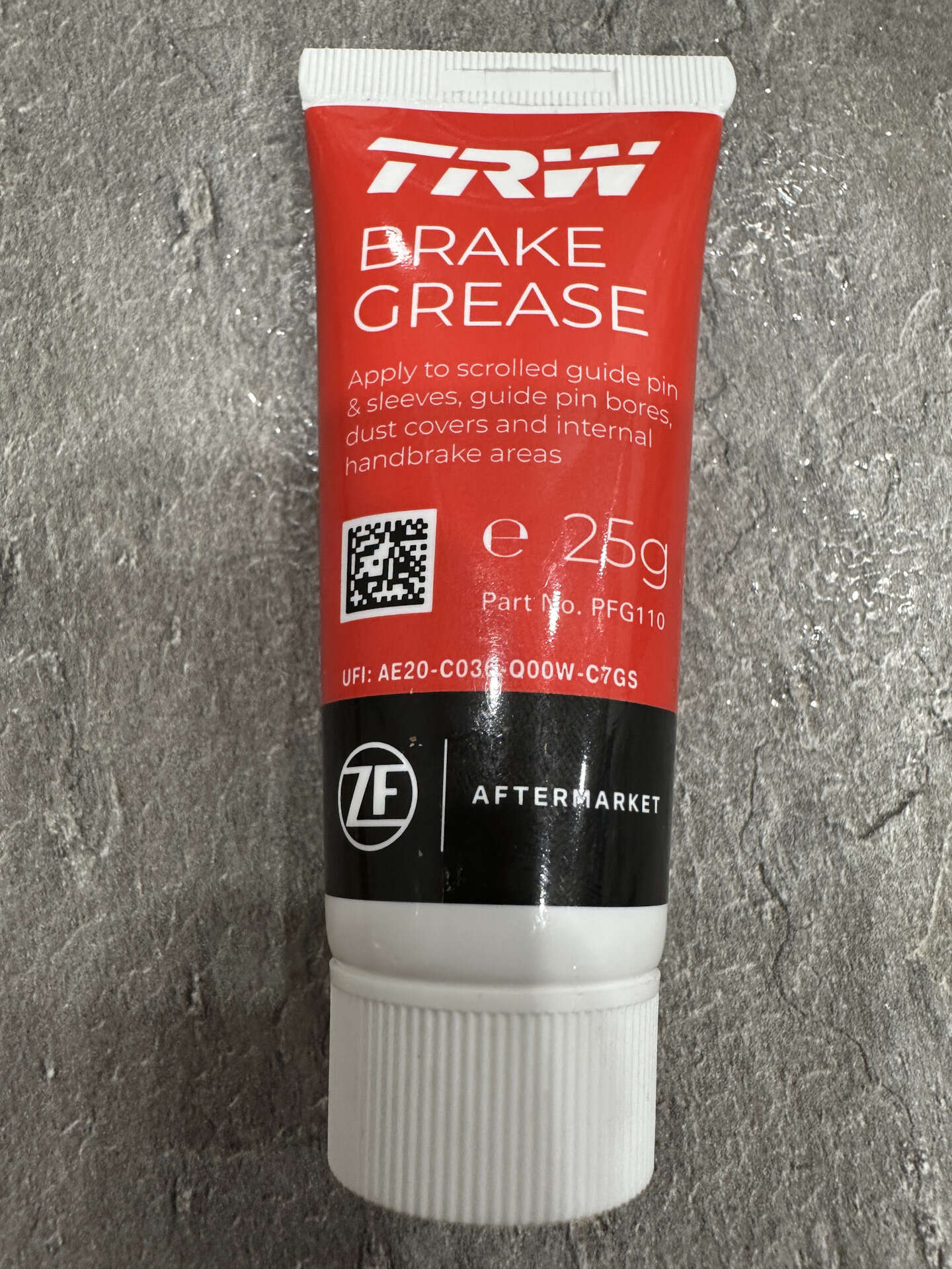

    Еще по лету заметил, что диск один плохо тормозит, коррозии было больше, а в сентябре вылетели тросы из паза у рычага ручника. Полез, а там один торчал раза в 2 больше второго, ну я на бобышку гайку надел и подтянул. В итоге чувствую - воняет... Ставлю на ручник, трогаюсь а он едет:dash1: @SeGa4852 мне сразу сказал менять суппорт и не любиться с этим подводом закисшим:don-t_mention:В общем заказал NTY HZTRE003 и HZTRE002.
    Вскрытие показало, что колодки ни фига не залипли, пальцы работают, я туда последний раз лазил в 2020 когда диски менял, мазал PAG VMPavto:good:, а таки закис правый суппорт, левый без проблем был, тросы тоже.
    Новые суппорты отлиты без изъянов, все размеры соответствуют, поршень смазан, пружинка имеется. Штуцеры тоже смазкой для пальцев смазал, чтобы потом открутить легче было.
    Смазку в этот раз TRW PFG110 взял и то с 3 раза оригинал привезли:angry2: щас она только в красном тюбике, белые с qr-кодом это явный левак! вот если что проверенная ссылка https://www.wildberries.ru/catalog/136392761/detail.aspx

    То то я смотрю что мне не нравится эта смазка в белых тюбиках. На тойоте в прошлом году смазал ей все направляйки, в этом году летом снимал диски для проточки смотрю, а направляющие опять туговато ходят, смазал заново. Благо старые запасы в белых тюбиках закончились, куплена смазка ВМП-авто. В следующий раз ей буду мазать.
  18. Escadra
    Escadra Пивной сомелье
    5 июн 2016
    15.331
    нефть, химия
    Томск
    Её тоже хают периодически, но у меня не было проблем с ней, по крайней мере раньше, но подозреваю, что и её могли подделывать:dntknw:
    Есть ещё Permatex 20356, но 400 рублей за 14г и обслугу 2 суппортов как то очень кучеряво

    Мне тюбика этого перматекса лет на 10 хватило, потом на колодки ICER перешёл, там смазка в комплекте идёт. На вид весьма похожа на TRWшную.

    Это код на стики, там буквально на 3 суппорта
