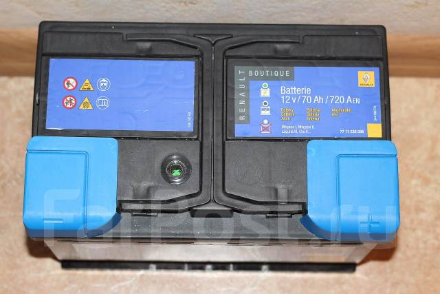

  9. MANDRAGORA
    33.880
    Немножко не так.
    Старые СССР не беру, а современные сейчас делают:
    1. пробки на каждую банку, вкручены прямо в пластмассовый корпус
    2. на корпусе прямоугольная общая крышка и снизу в нее вставлены 6 пробок - её видно сверху АКБ
    3. то же самое, но сверху АКБ приклеен листок (фирма, амперы, мощность и т.д.), его никто не снимает и поэтому крышку не видно
    4. ну и полностью запаянный, обычно со стеклянным глазком и с двумя дырочками с боков для выхода газов

  16. MANDRAGORA
    33.880
    Наверно спор без результатный, так же как и о стоянке на скорости. Поэтому также советую практическим методом, т.е. посмотреть в магазине.
    :pardon: Ну не куда здесь заливать
    [​IMG][​IMG][​IMG]

    наверное верхний имеете в виду..так там вся крышка целиком снимается походу..что подобное видел..конкретнее марку назовите..тогда и проверю..а я вам посоветую так же проверить практическим методом..поставить машину на скорость и уже потом выкрутить свечи..и посмотреть..покатится она или нет..ведь вы же считаете что она из за компрессии стоит?!:pardon:
