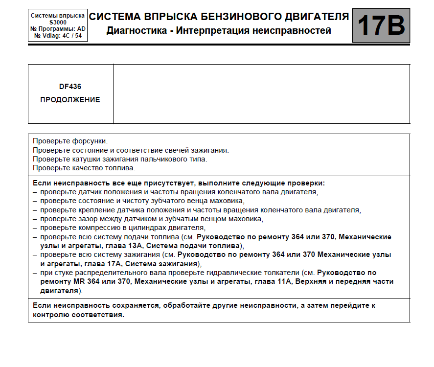

    Вот пример с неисправной катушкой в цилиндре 1 :
  16. dimon405
    dimon405 Почетный меганавт
    5 сен 2020
    1.435
    Dimon405
    Ну это обрыв цепи, отсутствие компрессии катушка не заметит.

    А это?
    --- Сообщение объединено, 15 сен 2022 ---
    Не катушка; ЭБУ... И заметит.. Цилиндр будет отставать в этом случае.

    Какой датчик в состоянии понять какой цилиндр отстаёт? У 836 мотора, в отличии от 732, на распредвале четыре экрана для датчика распредвала, как раз для отслеживания ВМТ каждого цилиндра. У к4м один экран, он видит только первый цилиндр.

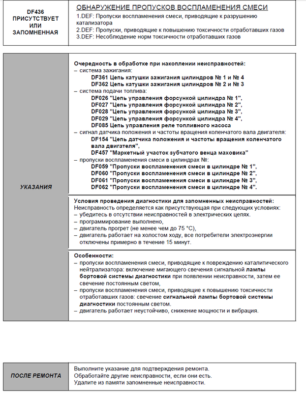

    Конкретики в таком случае действительно не будет, но ошибки по пропускам будут...
    Равно, как и из-за некачественного топлива; сумасшедшего датчика кислорода и т.п. )

    И картина будет примерно такой :
