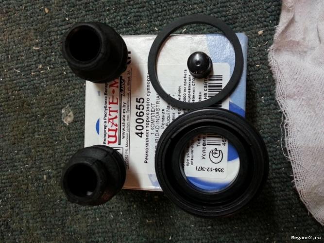

    Подскажите номерок ремкомплекта для суппорта заднего, суппорт TRW авто меган 2ф2 1,6 2007г. не могу найти.
    Или может пыльник тормозного цилиндра отдельно есть, мой оказался порван, остальное вроде в порядке.
    Как долго можно кататься с сильно порванным пыльником, чтоб не убить суппорт???

    Я такой брал:

    Разницы наверное нет какая система Лукас или трв?
    Спасибо как раз то что надо!

    Нет разницы, в autodoc.ru так и пишут "LUCAS/TRW".

    Вот выбирай что тебе нужно.
    Ert 400655
    Ert 401327
    Более подробно я на драйве вот здесь писал
