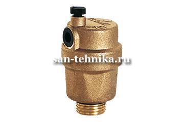

    попробуй поставить автоматический воздухоотводчик... ну... конечно это не панацея... блин с нашей то водой...

    в полуметре выше сушилки перемычка и такая хрень стоит.но воздух в самой сушилке. жопа.
    просто я думаю а еслиони верхи низ сушилки наоборотзаварили то я никогда этот воздух не победю.

    а что за полотенцешутель? На современных наверху два жиклера, для спуска воздуха.
  19. МАСЯНЯ
    обычная труба никелированая изогнутая жиклеров нет.
    если бы были то легче.
