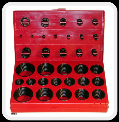

    А-а-а, не, ну такая у меня у самого есть. Я на нее купил колечки вот из такой коробочки:
    А потом увидел точно такую же коробочку, но кольца в ней чуть толще, чем в первой (их тоже купил :smile3:).
    Хозяин Пермского магазина, походу, форум тоже читает,- знает, что заказывать. Кстати, кольца (более толстые, из второй коробки), мне вообще понравились, как в пазы сели. Они, во- первых, практически полностью собой заполнили паз, и, в то же время, чутка выступают. Жиир!
