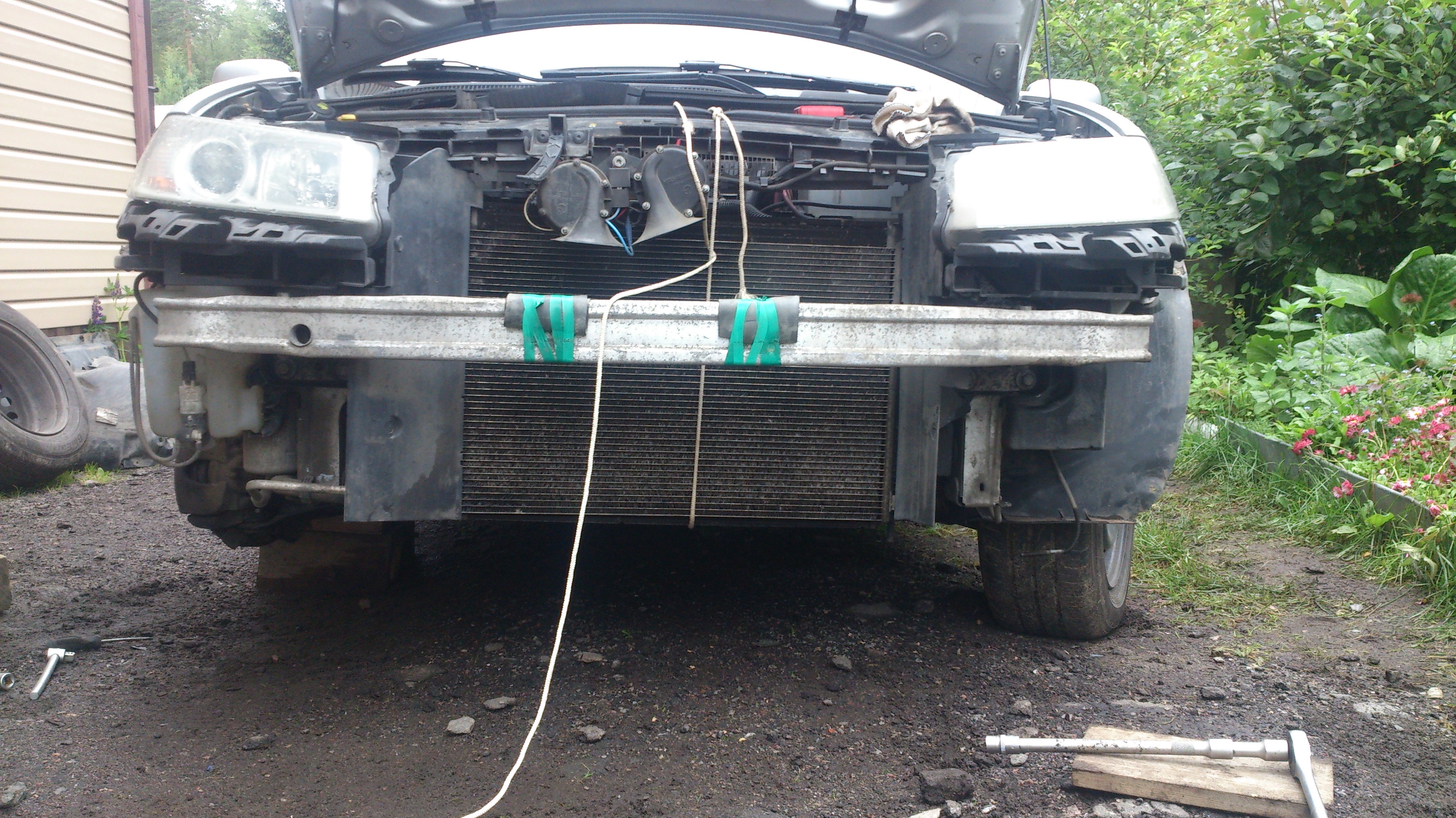

    дописал у же про радиаторы:)
    щас фото будет

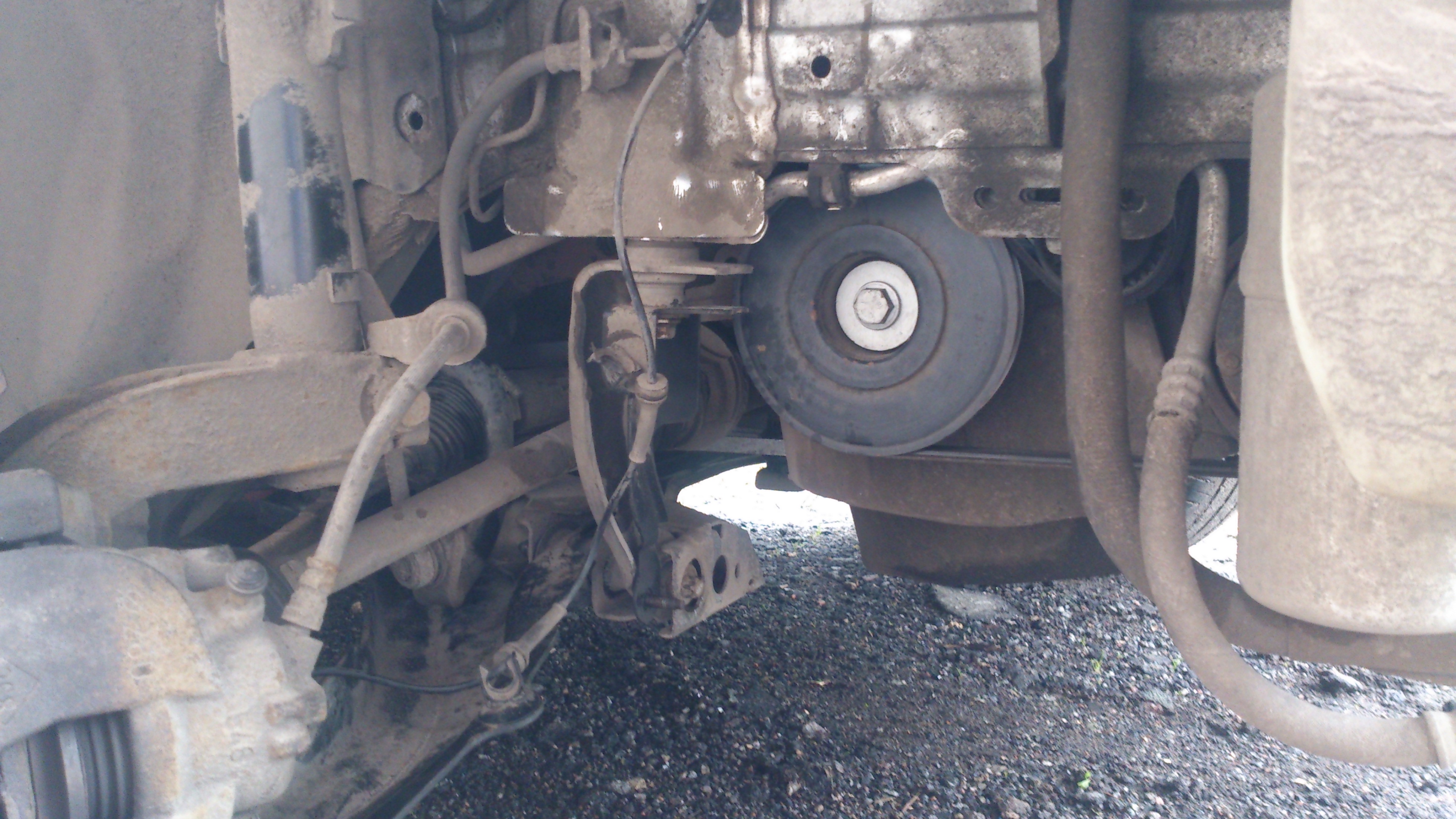

    тут как раз ситуация с правым рычагом, левый подкрылок наполовину отстегнул, подрамник снят
    ну а тут снятый передний подрамник обеспечивает прекрасный вид на болт, рядом шпилька, на которой держится подрамник.
    ЗЫ: отстегнуть датчик АБС ещё нужно, голову включить и руки и всё будет хорошо
