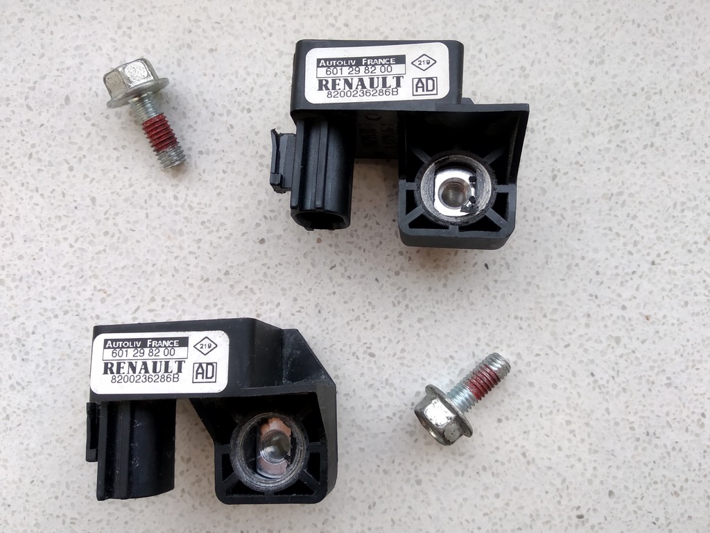

    на мегане датчик удара встроен в эбу подушек безопасности и крепится к кузову в районе между ручкой кпп и ручником( под всеми пластиками которые там есть) если есть боковые подушки то естьтещё боковые датчики удара которые кпепятся к стойкам двери изнутри. 188.png

    О как, что-то не попадались они мне на глаза эти датчики когда обшивку стойки разбирал... Подушки шторки есть.

    А как же они сработают (боковые подухи), если датчиков нет? Да и какая разница где находятся? Как работают: по ускорению, или удару (суть та же, ускорение, резкое). Если боковые на стойке - логично. А если фронтальные - логично было бы в подкапотке.

    У меня стоят в средних стойках, по моему над катушками ремней прикручены, такие черные коробочки!
    https://avtomechanic.ru/reno-megan-...a-sistemy-passivnoj-bezopasnosti-reno-megan-2

    На меган3 боковые датчики удара расположены в дверях
