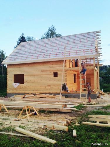

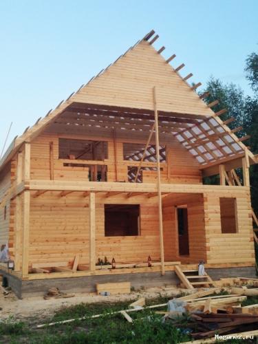

    А мы строимся потихоньку :)
    [​IMG][​IMG]
  16. МАСЯНЯ
    супер.*OK*
    и домкратики купили уже целых семь штук:-D
  17. Stasya_495
    7.041
    Собянинск, ЗАО
    Ёжик =)
    И купили, и поставили и пленку какую то изоспан А)))
  18. МАСЯНЯ
    их видно на фотке.
    теперь будете потихоньку отпускать их за год.
    а на следующий год добро пожаловать за отделочным материалом
