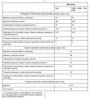

    Народ, вроде как минимальная толщина переднего диска 21.8 мм, в книге 19.8.
    И как меняется колодка? Написано минимальная толщина 6мм это с основанием или без? Если с основанием, то там от накладки то 1мм останется, если без основания, то это еще половина колодки)
