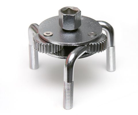

    съёмник

  11. клон шахтера
    4 фев 2015
    1.744
    Пользую такой. Любой фильтр от 65 до 110 мм намертво захватывает. Чем туже фильтр закручен, тем сильнее он в него вгрызается при откручивании.
    Помнится, 200 рублей отдал.

  12. MANDRAGORA
    33.880
    Тоже хорошая вещь, универсальная.
    Я просто ставлю французский оригинал, а у них жопки одинаковые и из за ограниченного места, тем более для Пежо, с чашкой половчее будет
