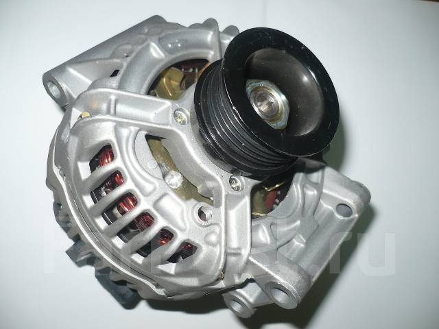

    подскажите пжл парт номер " шкиф коленвала " на авто k4mс813 Megane II 1.6. (декабрь 2006 г.в.)?????
  15. MANDRAGORA
    33.880
    Раньше ставили 8200699517 если нет на генераторе демпфера или обгонной муфты
    теперь говорят что 123033245R, а еще 123031777R но у них узкая резина и раньше они шли только с обгонной.

    а как узнать есть демпфер на генераторе или .....я точно могу узнать по номеру двигателя какой шкив у меня стоит и что мне нужно.? Авто k4mс813 Megane II 1.6. (декабрь 2006 г.в.) 123033245R -Вот этот подойдет? , оригинал больше 6 стоит, если посмотреть в строну FEBI 24935 , кто что посоветует, оригинал брать не хочу, дорого

    Точно только глазами.
    слева - шкив демпферный. справа с обгонной муфтой
    А это
    простая железяка
