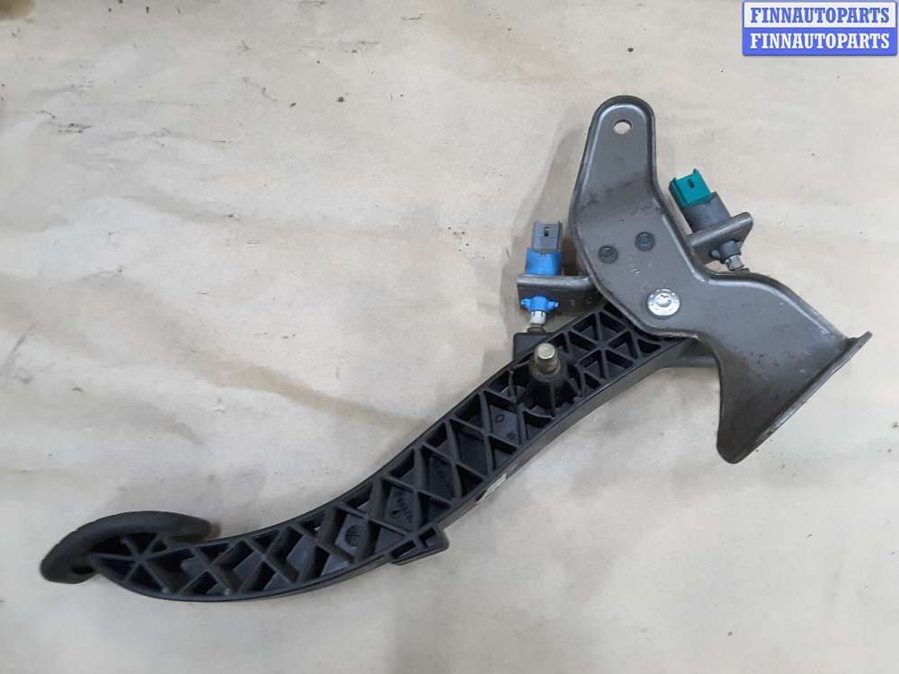

    На сцеплении два датчика вверху и в низу! Да просто штоки с них повытаскивать, мож какой не достает!
  3. Kot09
    Kot09 Почетный меганавт
    25 окт 2018
    2.484
    Хайфа
    Даже не знал)) Штоки повытаскивать, в смысле выдвинуть их?
  4. megan34
    megan34 Хранитель Мегатрадиций
    6 июн 2017
    4.311
    vlad
    поддерживаю,не знал что на сцепе есть штоки которые нужно доставать !
  5. Evgen804
    25 июн 2010
    9.690
    Евгений
    Ну да, как на лягушке, так же тянешь и они со щелчками вытаскиваются!
  6. Kot09
    25 окт 2018
    2.484
    Хайфа
    Ок. Попробую. Они там в лёгкой доступности?
  7. Evgen804
    25 июн 2010
    9.690
    Евгений
    Если знать куда лезть то легко. Я даже их с места не достаю, педаль прижал - выщелкнул один, отпустил другой!
