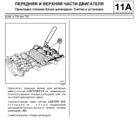

    какой из этого надо применять? по аналогам идет подбор в "запчасти юг" DIRKO HT - в тюбике, а по технотам мажется что то валиком. не пойму

  15. dimboo
    dimboo Хранитель Мегатрадиций
    16 фев 2013
    20.068
    Пермский край
    какой из этих не знаю!
    раньше в технотах был указан Loctite 518.

  17. AndreyKO1
    AndreyKO1 Меганавт
    31 июл 2018
    312
    AndreyKO
    Loctite 574 цена вау!больше 3000 за 50 мл. а сколько его всего надо?
    нашел еще вот это

  19. Олег.
    Олег. Почетный меганавт
    21 окт 2011
    785
    Нефтекамск
    Анаэробный Перматекс (около 600 руб тюбик) бывает для алюминиевых соединений и для черных металлов. По сравнению с силиконовым герметиком , у него толщина прослойки гораздо меньше ( критично в соединении постели распредвалов). Выдавленные из соединения остатки анаэробного герметика растворяются в масле, силиконовый может оторваться кусочком и забить канал. В автомагазинах продается анаэробный герметик в шприцах ( около 200 руб)
