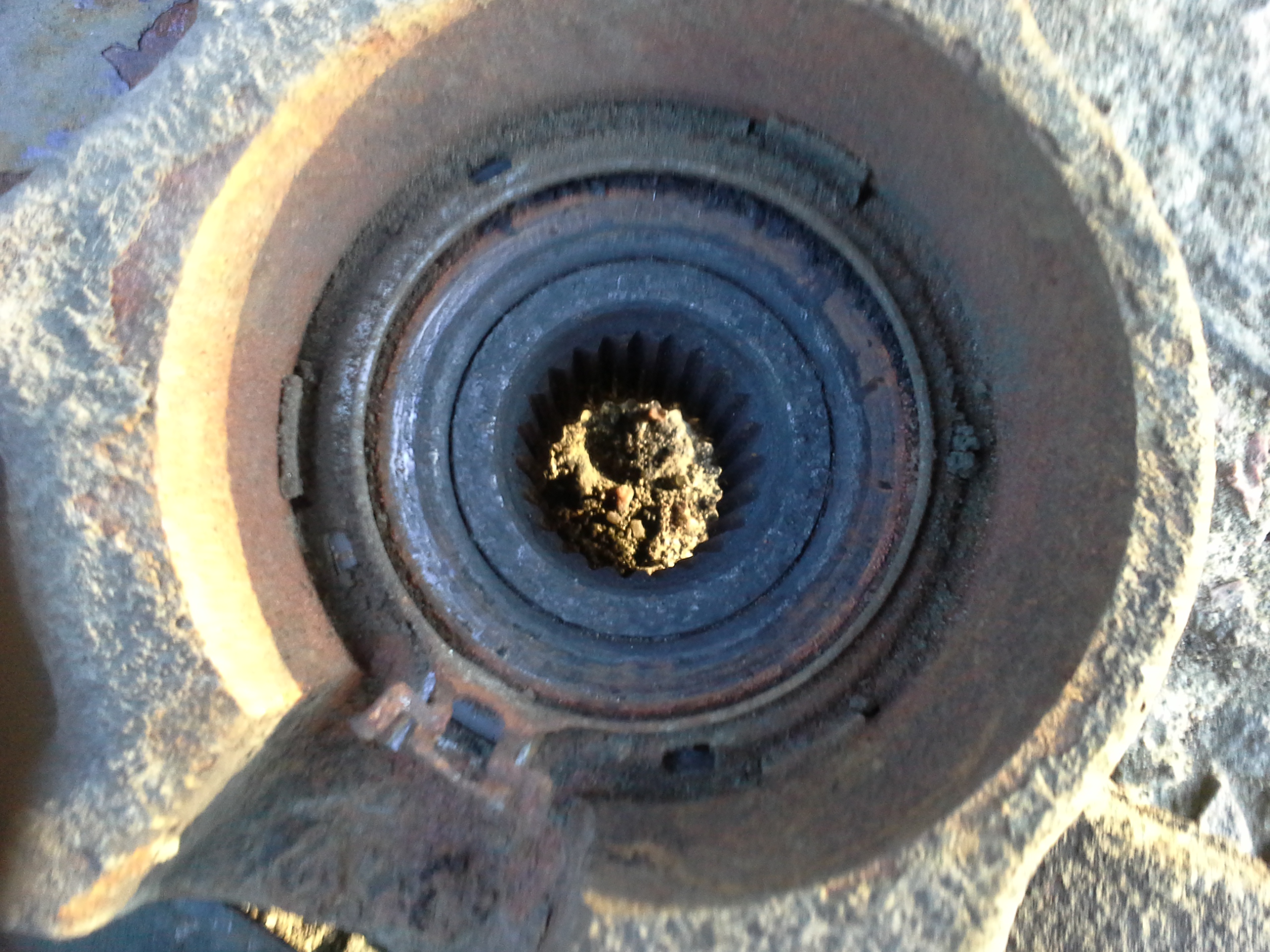

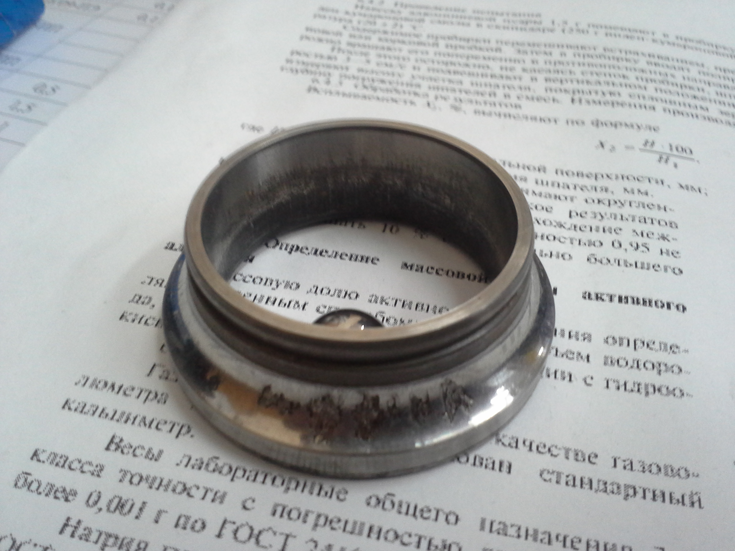

    Внесу свои пять копеек, по замене. Достаточно проблематично извлечь подшипник из кулака и снять со ступицы не повредив, это практически не возможно.
    Старый подшипник, со ступицей, выпрессовывается через внутреннюю обойму, остатки обоймы со ступицы срезать болгаркой (обоймы две)
    Новый запрессовывается по наружной в кулак, и ступица отдельно через внутреннюю..., на фото без ступицы, кстати под кольцом держателя датчика АБС как раз и находится магнитное кольцо, оно после съёма было в печальном состоянии.
    Ну и причина замены
    В конце уже слышал явный звук при езде накатом на небольшой скорости.
