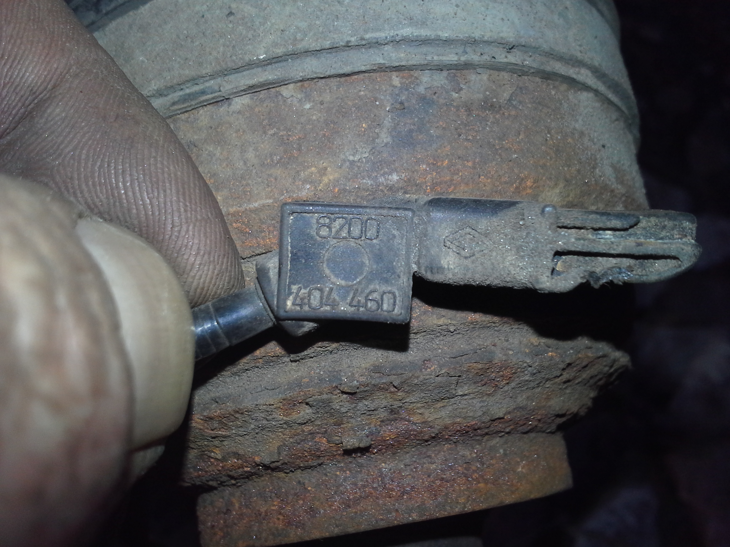

    у меня вопросик, я тут что-то немного запутался
    датчик АБС ведь без прорези? он защелкивается за счет металлической скобы в районе крепления (выступ)
    т.е. я просто его туда вставляю за скобу
    а то я разбирался с датчиком, вынимаю и смотрю, нет прорези
    а до этого мне казалось, что он прорезью вставляется в кольцо
    либо лыжи не едут, либо я .....
    Немного пыль сбита в районе зацепа, на фото старого подшипника видно что я разгибал скобу, боялся повредить датчик. Обратно защёлкнулся лёгким движением.

    спасибо, а то меня переклинило, что датчик с прорезью
    у меня кстати другой немного датчик стоит, оказывается шутники в рено на разные года машины ставили разные датчики с разными разъемами
    а вы случайно его справочное сопротивление не знаете
    я нашел только, что на исправно датчике было 690Ом

    Не замерял :), воткнул на ощупь и всё.
    По номерам можно написать для потомков, мой 8200404460, а ваш?
