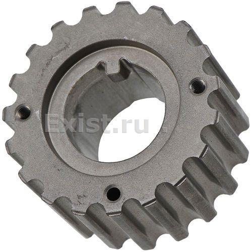

  18. Madrid8287
    Madrid8287 Новичок
    21 май 2022
    11
    Madrid8782
    --- Сообщение объединено, 29 мар 2023 ---
    Выглядела она вот так !?!
    или вот такая !?! [​IMG]
    .. если я все правильно понимаю, то для центровки шкива подойдет только первый вариант !?!
  19. silver29
    silver29 Почетный меганавт
    19 авг 2010
    1.216
    Архангельск
    По моему второй вариант к нам идет
  20. dimon405
    dimon405 Почетный меганавт
    5 сен 2020
    1.435
    Dimon405
    Которую поставил больше похожа на верхнюю, но в разрезном шкиве привода генератора щель для него такая огромная, что ничего там не центруется. Можно спокойно ставить любой. Я так думаю, что эта прорезь удерживает его от проворачивания при незатянутом болте.
