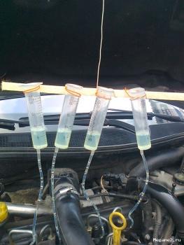

    уже лучше чем было ))) но есть над чем работать :cool:

    По любому многовато.

    да как минимум еще 1 на замену*PARDON*
    Добавлено через 56 секунд
    по идее 35мл за 2 минуты стандарт

    у меня за 3 мин. работы слил 10мл. в одну из них, и 9мл. в остолиных

    слив сливом зато ошибки больше нет*PARDON*!!!и это радует*OK*

    *OK* у меня тож за 2 минуты меньше 10 это точно.[​IMG]

    Рубен это ваша картина?
    видна пузырки воздуха с обратки форсунок

    эти пузырки замучели мне голову почти пол месяцэ, завоздушаласи система, утром набо было грушей поткачять, был у хирурга Коли и все зделолоси, пузырки ишчезли на 95%

    нормально до 20,проблема еще в том что поменял шило на мыло,форунка типа новая а уже 35 и другая 40.

    Саш,я позже тебе выложу информацию с "Теста по проверке форсунок "Делфи"!*OK*,где говориться о 35-ти мл:bye:[​IMG]
