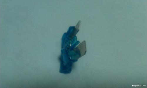

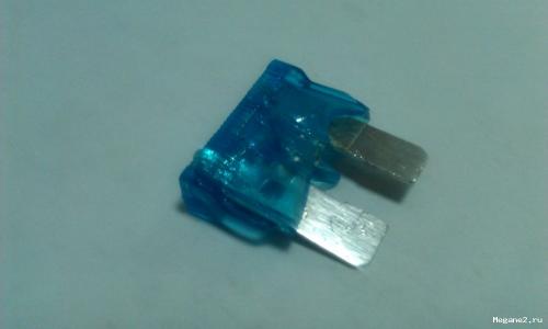

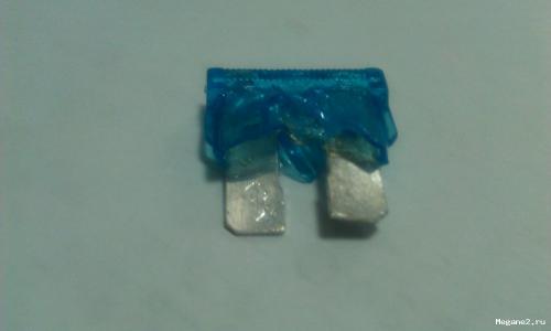

    Сегодня провели испытания предохранителя (которые у нас в продаже).
    Предохранитель на 15А сгорел при 25А.
    Не очень хорошо. Завтра повторим испытания.
  9. МАСЯНЯ
    Mar 28, 2011
    9,699
    А как вы подали 15 А
    Попробуйте плавно увеличивать нагрузку. и резко. разница должна быть.
  10. utrennii
    utrennii Наш человек
    Oct 3, 2012
    211
    Я не правильно написал. Мы на пред поэтапно поднимали ампераж. Начали с 10А потом 15 , 25, 35, 45 и когда дали 60А через 8 секунд он сгорел.
    Плавкая вставка преда должна сгореть не более чем за 10сек при трёх номинальных токах. Т.е. если он расчитан на 15А должен згореть при 45А. Соответственно этот пред на 15А смело можно ставить за место 25А преда.
    В любом случае завтра если будет время ещё раз спалим пару штук.
    А подавали с помощью тестового стенда. К автомобилям он ничего общего не имеет Но имитирует любые токи, нагрузки и т.д.

    не забуть што бортавая сеть авто стоит на постояном токе а вы наверника испытали предохр. на переменом токе
  19. utrennii
    Oct 3, 2012
    211
    1А переменного тока создаёт такое же тепловое действие как и 1А постоянного тока.
  20. roman3
    roman3 Новичок
    Oct 11, 2011
    70
    Молдова
    а чем вы температуру меряли палицами:-D
    на переменом токе 50 раз за секунду пересекает нулевую точку
    а на постояном нет,
    тоесть плотность тока на пастояном сеть намного болише чем на переменом,
